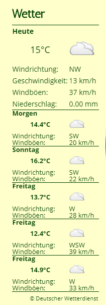

Die Sache mit den falschen Tagen scheint ein Formatierungsfehler zu sein. In der Ausgabe als
"echo $day;"
wird das korrekte Datum angezeigt.
Bei
"echo JHtml::date($day, JText::_('l'));"
steht nur bei den letzten beiden Tagen (4. und 5. Vorhersagetag) falsch der aktuelle Tag als Wochentag drin.
Nur leider kenne ich mich mit JHtml genausowenig aus wie mit php :silly:
"echo $day;"
Bei
Dieses Thema wurde gesperrt.
7 Jahre 11 Monate her #4038
von _Stefan
_Stefan antwortete auf DWD Wettermodul 5.0
Es scheint am Monatswechsel zu liegen. Heute betrifft es die letzten drei Tage. Just die, die schon im Oktober liegen:
