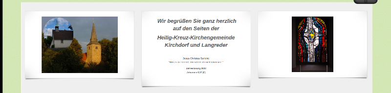

Beide Module auf dieselbe Position setzen und dann in den Moduleinstellungen den Parameter "Bootstrap-Grösse" im Reiter "Erweitert" entsprechend einstellen.
Der Wert bezeichnet wieviel Breite in einer 12er Teilung das Modul einnehmen soll.
Wenn du wie im Screenshot 3 Module nebeneinander willst die alle gleich breit sind, wählst du jeweils den Wert 4 (12 / 3 = 4).

ok, hab ich hinbekommen. Jetzt ist das MODUL IN DER Mitte noch zu hoch. Im Vergleich zu den beiden anderen. Sollten gleich hoch sein.
Wie bekomme ich das noch hin?

Die Höhe der Module ist abhängig vom Inhalt. Du kannst das mittige versuchen breiter zu machen als die äusseren. Das geht auch mit der Bootstrap-Grösse. Also zB statt 4-4-4 machst du 3-6-3.
Oder du machst mit CSS eine fixe Höhe für alle drei Module. Das könnte dann aber Probleme machen wenn das Fenster kleiner wird.

Mein Problem ist, das die gesamte Breite zu schmall ist, im Vergleich zum alten.Es wirkt zu gedrückt und rechts und links ist einfach der Platz verschenkt.Hier mal der Vergleich, ALt gegen neu.Es wirkt wie zusammengedrückt, auch dann der Rest darunter...
