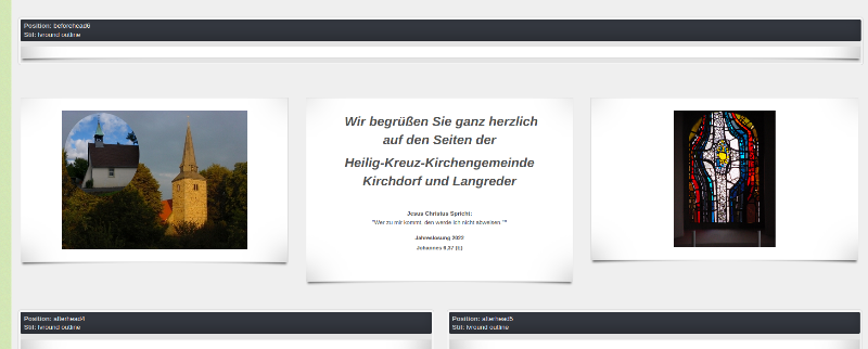

ich bin gerade dabei umzubauen. In der Alten Version 1.1 hatte ich oben die Bilder nebeneinander, es sind verschiedene Module, immer getauscht werden können. Ich habe Sie im neuen auch nach oben geschoben, aber da sind die Module nur untereinander. Wie bekomme ich diese wieder nebeneinander?
Siehe Bild.
Siehe Bild.
