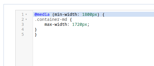

4 Jahre 5 Monate her - 4 Jahre 5 Monate her #4997
von deta
deta antwortete auf Upgrade von uralten Version
Letzte Änderung: 4 Jahre 5 Monate her von deta.
4 Jahre 5 Monate her #4999
Thomas Hunziker antwortete auf Upgrade von uralten Version
Ich hätte jetzt gesagt das müsste funktionieren.
Sichtbar wird das aber halt erst ab einer Fensterbreite von 1800px.
Ob die Datei geladen wird, kannst du aber auch testen indem du einen roten Hintergrund definierst oder sonstwas auffälliges.
4 Jahre 5 Monate her #5000
von deta
Auf der Testumgebung hat er es gemacht. So waren die Einstellungen , und man hat gesehen das es breiter ist. Ich hab mal andere Werte eingetragen, ist egal. Passiert nix. Und wo kann ich in dem Fall was Eintragen wegen der Farbe?

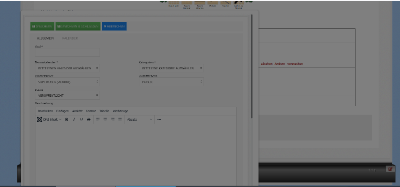

Noch ein Fehler:
Ich habe hier Jevent im Einsatz.
Background alles bestens, wird ja auch nicht Allrounder genutzt.
Frontend, um Termine zu ergänzen oder zu bearbeiten, Wird das Fenste zwar geöffnet, aber es ist so,
als wenn was drübergelegt wird und nix geht mehr und man kann nur noch das ganze Browserfenster zu machen.
Problem auch auf der Tests Umgebung.
Siehe Bild: (Ist wie ein Schleier darüber)
Nachtrag: Hab gerade mal Probiert, das das Fenster mit dem Cassiopeier Temp geöfnet wird, da funktioniert es. Nur mit Allrounder Temp nicht.

Also bei mir lädt er die user.css auf deiner Seite tadellos. Vielleicht etwas mit deinem Browser-Cache? Ctrl-F5 hilft da bei den meisten Browsern.

Dieser "Schleier" ist der Modal Hintergrund der hier dämlicherweise vor dem Modal liegt statt hinter dem Modal.
Der Grund ist dass der "modal-backdrop" von Bootstrap standardmässig auf dem z-index 1050 liegt. Das Modal von JEvents nutzt aber den genau gleichen z-index, ist aber im HTML Source vor dem Backdrop definiert und liegt deshalb darunter.
Es gibt nun zwei Lösungsansätze:
Mach es wie Cassiopeia und setze den z-index des Backdrops auf einen kleineren Wert:
Oder wir setzen das Modal von JEvents auf einen höheren Wert:
Persönlich fände ich sinnvoller wenn JEvents da ihren z-index auf ihrer Seite anpasst. Ich denke mal der z-index des Backdrops ist bei vielen Templates auf dem Bootstrap Standardwert gesetzt.
.modal-backdrop {
z-index: 1040;
.jevbootstrap div.modal:not(.jeviso-modal) {
z-index: 1055;
