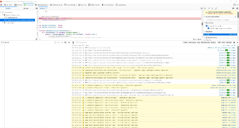

Es bei allen die sich in der sidebar-rechts befinden.
Ich habe mich auch schon immer gewundert, warum ich beim ersten Aufruf der Seite im Debugger einen Fehler bekomme.
Auch andere Fehler werden mir da angezeigt.
Hier kann man es vielleicht besser sehen.
imgur.com/zJPSZZg
imgur.com/zJPSZZg
Letzte Änderung: 4 Jahre 7 Monate her von Jochen Ebert.

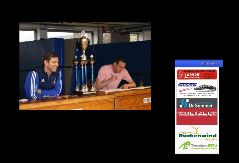

Ich glaube das ich das Problem gefunden habe.
Es liegt am "Firefox", da wird die "Sidebar-rechts" angezeigt. Bei Win11 (Firefox 98.0.2-64-bit) und Linux (Firefox 91.4.0esr-64bit) derselbe Effekt.
Verwende ich aber den Edge, da wird die "sidebar-rechts" dann nicht mehr angezeigt.

Am Browser scheint es nicht zu liegen.
Wenn ich auf cassiopeia umschalte, tritt dieses Phänomen unter dem Firefox nicht auf.
Browser-Cache auch immer geleert.
