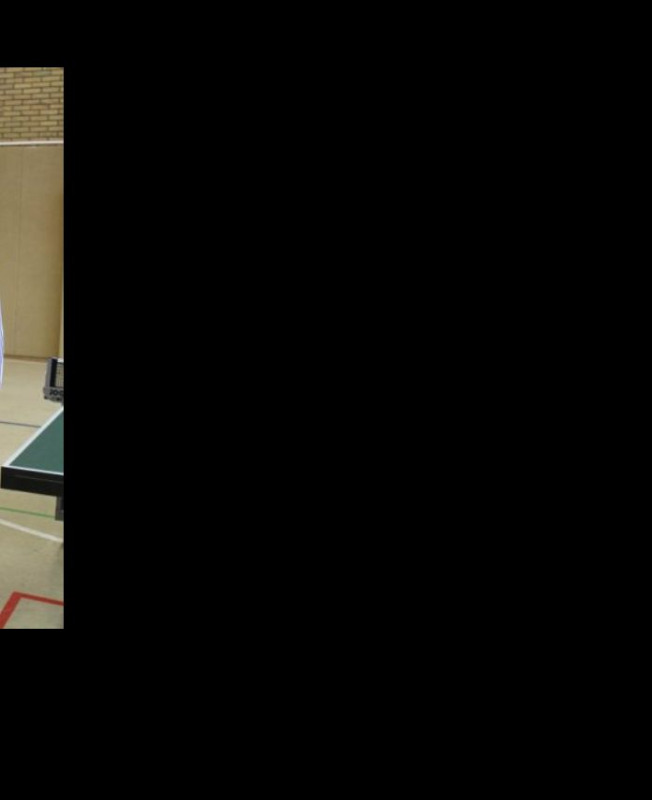

Es ist hoffentlich wie Weihnachten und Ostern an einem Tag.
Ich habe da etwas gefunden.
In der template.css sieht es bei mir nun so aus (Zeile 1680-1684 beim Allrounder 4.0.6)
Ich habe also die Zeile 1683 auskommentiert.
Es funktioniert, die "sidebar-rechts" wird nun nicht mehr angezeigt in der Gallery mit Photoswipe.
Was jetzt allerdings alles nicht mehr so richtig funktioniert - das weiss ich nicht.
Die Zusammenhänge verstehe ich nicht, es war reiner Zufall.
Du kannst das bestimmt besser beurteilen, was ich damit so alles zuschossen habe.

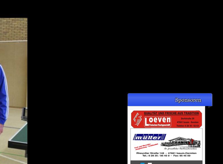

Ist schon komisch, das nur die sidebar-rechts davon betroffen ist und das auch wohl nur beim Firefox.

So komisch ist das nicht wenn man versteht wie z-index funktioniert.
Die Sidebar kommt "nach" dem Content und liegt daher grundsätzlich höher.
Chrome und Edge gucken dabei auf die physische Reihenfolge im HTML, Firefox scheint die logische Reihenfolge zu beachten.
Machen kann ich da aber leider nichts. Ich würd einfach nicht diese Option für die Bilder nutzen. Oder du machst die Schatten komplett aus, dann gehts ja auch.

Es lässt mir keine Ruhe.
Habe zwar keine Ahnung von dem was da passiert, aber im Moment sieht es so aus:
<div id:"leftcol" class="order-md-1 order-1">
<div id:"rightcol" class="order-md-5 order-5">
Wenn ich bei der Webseitenuntersuchung das auf
<div id:"rightcol" class="order-md-2 order-2"> - oder auch alles auf "1" oder "3", "6", "7", "8", "9"
setze, wird die sidebar-rechts ausgeblendet. Bei "4" und "5" wird die "sidebar-rechts" angezeigt.
Ich weiss nicht wie ich das in den code bringe und ob es dann behaupt noch funktioniert bzw. was noch daran hängt.
Es sieht erstmal danach aus als ob es funktionieren würde.

Mit "order-md-5" setzt ich das Sidepanel nach rechts. Machst du "order-md-2" draus, hast du das Panel links vom Content und damit eben vor dem Content. Dann wirds gehen weil Firefox anscheinend die logische Reihenfolge beachtet und nicht die physisch geschriebene (da ist es sowieso vorher).
Siehe getbootstrap.com/docs/4.0/layout/grid/#order-classes was diese Klassen machen.
