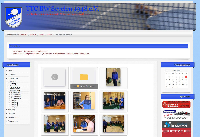

Jochen Ebert antwortete auf Allrounder 4
ich habe zwar nun eine Lösung, so richtig gefällt mir die nicht.
Für Tips bin ich immer aufgeschlossen, selbst Phoca kommt nicht so richtig weiter und spricht davon, das ein "override" (was immer das auch ist) notwendig sei.
Hier wäre der korrekte Link: www.ttc-bw-sevelen.de/gallery/1-bilder/2...vereinsmeisterschaft
Was mir noch aufgefallen ist:
Wenn ich mir die Bilder in der Detailansicht anschaue (schwarztes Fenster mit dem Bild) und die Sidebar rechts im Gallery Fenster aktiviert habe, werden mir alle sidebar-right Module angezeigt, die Sidebar-left sind dabei nicht sichtbar. Ich habe jetzt in der Gallery die sidebar-right erstmal deaktiviert.
Ob das am allrounder oder am template der Gallery liegt, kann ich nicht sagen.
Vielen Dank
LG
Jochen

Thomas Hunziker antwortete auf Allrounder 4
Ein Override wäre wenn du die entsprechende Datei anpasst damit es deinen Bedürfnissen entspricht. Das kann man mit jeder (PHP) Layout Datei machen, aber auch mit CSS Dateien usw.
Phoca Gallery für Joomla 4 ist aber auch immer noch im Beta Stadium, also noch in Entwicklung.
Ich find das etwas schwierig anhand deiner Beschreibung was genau dir nicht gefällt. Vielleicht musst du Screenshots machen und reinzeichnen was dir nicht gefällt und wie du es haben möchtest.

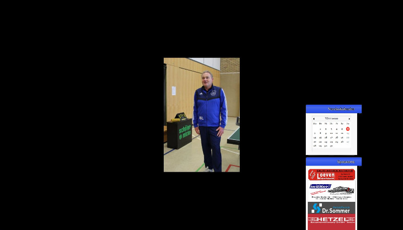

es ist schwer zu erklären.
Ich zeige alle Module auf allen Seiten "sidebar-links" und "sidebar-rechts" an. Wenn ich jetzt ein Bild aus der Gallery aufrufe, wird die "sidebar-rechts" immer noch angezeigt, die "sibebar-links" wird wie erwartet nicht angezeigt.
Ob es am allrounder oder an der Gallery liegt, kann ich nicht sagen.
Es liegt zumindest an den relativ positionierten Elementen des Templates. Warum auch immer. Ich muss mich da mal einlesen wie das genau interagiert.
