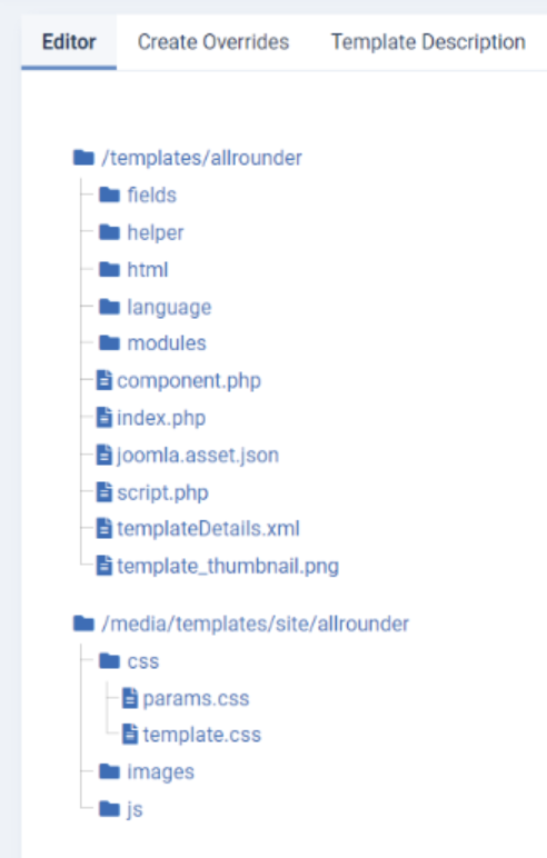

Ihr müsstet an zwei Orten Dateien vom Allrounder haben:
- /templates/allrounder
- /media/templates/site/allrounder
