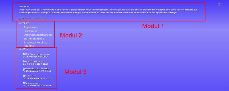

Ich hatte unter Joomla!3 drei Module nebeneinander im Bereich footermodule1.
Dies hatte ich über die Bootstrapgröße gelöst.
Modul 1 hatte die Größe 3,
Modul 2 die Größe 3
und Modul 3 auch die Größe 3.
Nun werden unter Joomla4! die Module leider untereinander dargestellt:
Wie kann ich es lösen, damit diese wieder nebeneinander dargestellt werden?
Danke für jede Hilfe!
Edit:
Ich habe gerade festgestellt, dass dies nur der Fall ist, wenn ich youtube-Videos im Content-Bereich anzeige:
Beispielslink mit youtube-Video: www.mcv-moemlingen.de/biergarten-august/video
Hier noch einmal der Link zur Startseite ohne youtube-Video. Da ist alles richtig angeordnet: www.mcv-moemlingen.de/

3 Jahre 1 Monat her #5575
Thomas Hunziker antwortete auf § Module nebeneinander im Footer-Bereich
Deine Youtube Box Erweiterung macht ein doofes CSS:
[/code]div.moduletable {
width:100%; // Bugfix for Joomla 4 Alpha
}[/code]
Diese Regel setzt Module mit der Klasse "moduletable" auf 100% Breite.
Die Regel ist in der Datei www.mcv-moemlingen.de/modules/mod_nxyout...ss/nx-youtubebox.css welche durch diese Erweiterung geladen wird.
}[/code]
3 Jahre 1 Monat her #5576
Kurt antwortete auf Module nebeneinander im Footer-Bereich
wie könnte ich diese Problem lösen?
Würde es helfen, wenn ich die CSS Datei nxyoutubebox.css per Hand editieren und div.moduletable {width:100%; // Bugfix for Joomla 4 Alpha} lösche?
3 Jahre 1 Monat her #5577
Thomas Hunziker antwortete auf Module nebeneinander im Footer-Bereich
Ja, das würde funktionieren. Ich würde aber auch schauen dass der Entwickler der Erweiterung das weiss und in einer zukünftigen Version flicken kann. Sonst überschreibt es dir deine Änderung wieder.
