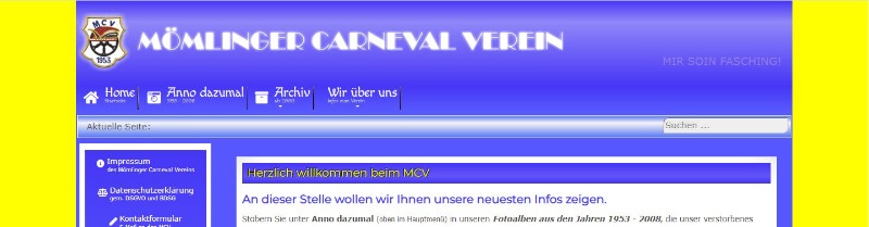

Feststehendes CK Maxi Menu mit Allrounder wurde erstellt von Kurt

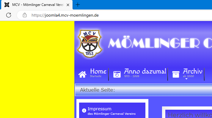

ich nutze für das Hauptmenü die Extension CK Maxi Menü. Das Menü bleibt am oberen Rand sichtbar, wenn man die Seite nach unten scrollt.

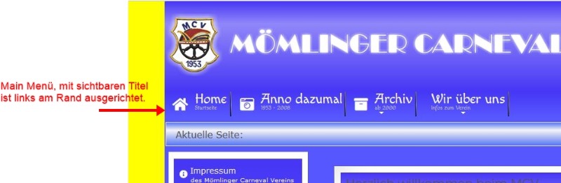

Unter Joomla 3 und Less Allrounder war dieses fest stehende Menü genau an der selben Stelle, wie das Menü, welches mit dem Titel der Seite angezeigt wird.
Siehe hier: www.mcv-moemlingen.de

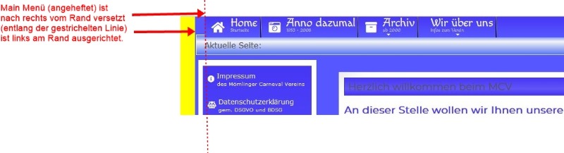

Bei meiner Testseite unter Joomla 4 mit dem Allrounder ist das fest stehende Menü etwas nach rechts versetzt.
Siehe hier: joomla4.mcv-moemlingen.de/
Vom Autor des CK Menüs bekam ich wegen des Problems folgende Antwort:
The menu is the same, the problem comes from your page width that is smaller.
The menu is limited to 1280px but your joomla 4 website is not as large.
Er meint also, dass die Seite nicht breit genug wäre. Kann ich das irgendwie ändern?

3 Jahre 1 Monat her - 3 Jahre 1 Monat her #5526
Kurt antwortete auf Feststehendes CK Maxi Menu mit Allrounder
danke für Deine Antwort.

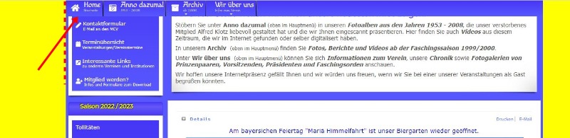

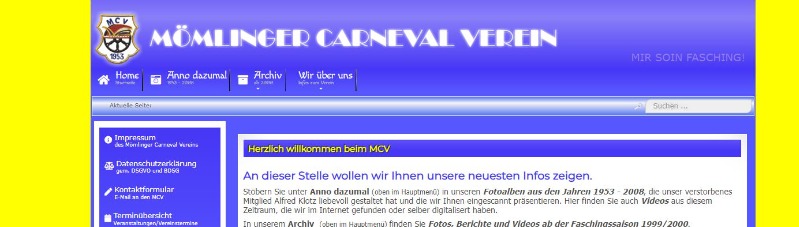

Nein, ich habe das Problem leider noch nicht gelöst. Das fest stehende Menü ist auf dem PC immer noch leicht nach rechts versetzt .

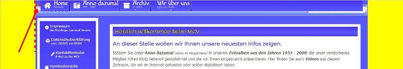

Wenn eine gewisse Breite unterschritten wird, steht es dann rechts und links über. ( joomla4.mcv-moemlingen.de/ )
Dies ist bei der Joomla3 ( www.mcv-moemlingen.de ) Version nicht der Fall.
In der mobilen Ansicht ist es nicht wird über die ganze Breite untereinander angeordnet.

3 Jahre 1 Monat her - 3 Jahre 1 Monat her #5529
Ich habe den Cache von allen Brownsern gelöscht und es auch mit Firefox, Edge und Chrome nochmal probiert. Es ist immer noch so.
Kann es sein, dass Du auf www.mcv.momelingen.de nachschaust? Das ist noch die Joomla3 Seite.
Das Problem tritt bei der Testseite unter Joomla4 auf: joomla4.mcv-moemlingen.de
