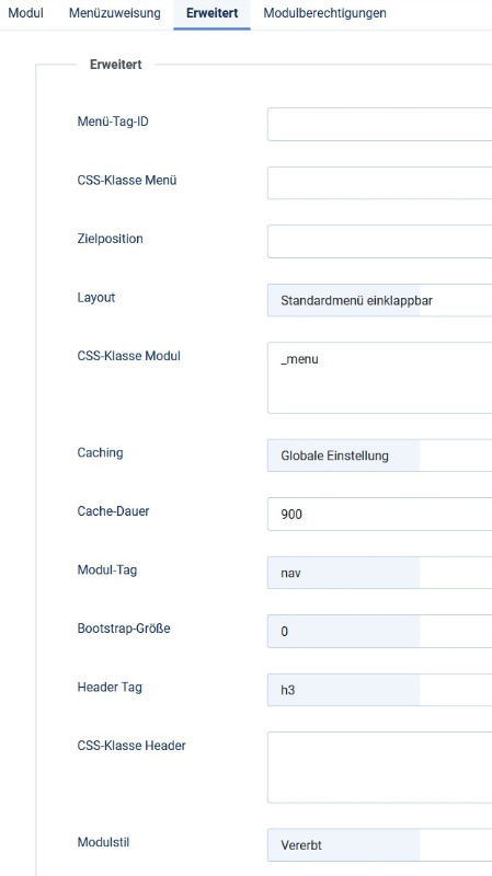

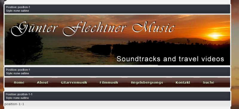

Ich habe das so gelöst, dass ich sowohl den Slider als auch das Main Menu auf die position-1 gesetzt habe (siehe Datei-Anhang).In den Modul-Einstellungen habe ich dann unter Reihenfolge entsprechend eingestellt: den Slider unter 1., das Menu unter 2.
Die erweiterten Modul-Einstellungen des Main Menus (Navigations - Menü) sind entsprechend der zweiten Grafik eingestellt.
Ich drücke die Daumen, dass das bei deinem Slider auch so funktioniert.
Günter
