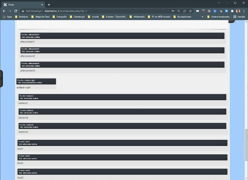

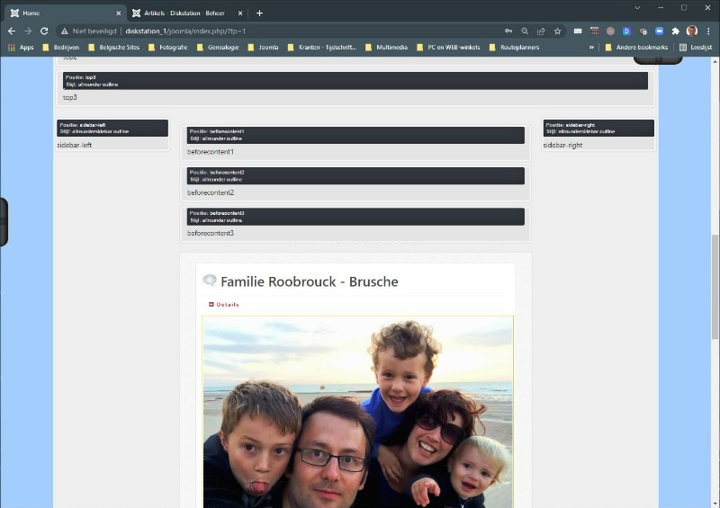

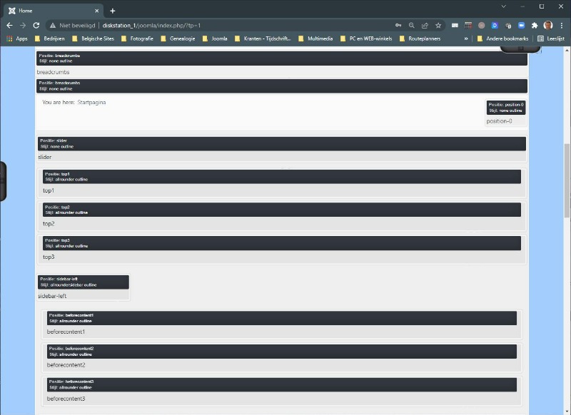

In den im Anhang beigefügten Bildern sehen Sie die Position von Sidebar-links und Sidebar-rechts. Ich habe fälschlicherweise geschlussfolgert, dass es an der PHP-Version liegt, aber tatsächlich liegt es an der Größe eines Fotos auf der Homepage (1165x885). Nach Verkleinerung des Fotos auf (680x518) wurden die Positionen der Seitenleisten normal gezeigt.

Es gibt eigentlich nur noch die dynamische Einstellung, die fixe habe ich entfernt.
Das kann man gut testen wenn man einfach das Browserfenster entsprechend verkleinert. Dann sieht man dass sich das Template dynamisch anpasst und irgendwann die Seitenleisten nach oben, resp unten springen. Wohin die genau springen kann man in den Templateeinstellungen anpassen.
Das auf den Fotos sieht nach einem Zwischending aus. Da das Bild zu breit ist, reicht der Platz nicht mehr für die Seitenleisten und die verschieben sich dann automatisch nach oben/unten. Was ansonsten gewollt ist, ist hier nicht ideal. Also entweder wie schon gemacht das Bild kleiner machen, oder dem Bild ein Breite 100% mitgeben.
