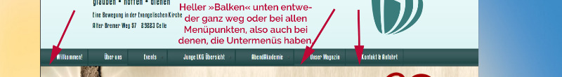

Hallo allerseits,
derzeit bastele ich an der Website für eine befreundete Gemeinde. Die derzeitige Adresse lautet: lkgcelleneu.live-website.com/ – die Website wird nach Fertigstellung natürlich unter https laufen.
Zur Sache: Das Navigations-Menü oben wird nicht ganz so dargestellt, wie ich das haben möchte. Ich habe schon alle möglichen Varianten ausprobiert, bekomme aber die etwas helleren »Balken« nicht entfernt. Alternativ können die »Balken« auch bleiben, dann aber bitte bei allen Menüpunkten. Ziel sollte eine einheitliche Darstellung sein.
Hat jemand eine Idee, wie ich das lösen könnte?
Viele Grüße sendet
Rudi2

Thomas Hunziker antwortete auf Darstellung des Dropdown-Menüs (Navigation) oben
Das ist ein Hintergrundbild beim Link. Bei den Menüpunkten mit einem Dropdown fehlt der untere Balken weil dort das Menü aufklappen kann, dafür hat das Bild dann die Pfeile.
Du kannst aber das Bild anpassen. Entweder das Bild direkt (wird dann aber bei nem Update überschrieben) oder mittels CSS die Variable umschreiben auf ein eigenes Bild:
--allrounder-dropdown-bg-image: url(../images/menu/dropdown-smooth.png);
--allrounder-dropdown-bg-image-parent: url(../images/menu/menu-parent-smooth.png);
--allrounder-dropdown-bg-image-parent-hover: url(../images/menu/menu-parent-hover-smooth.png);

1 Monat 1 Woche her #5973
nubes antwortete auf Darstellung des Dropdown-Menüs (Navigation) oben
Hallo zusammen,
ich möchte diesen Beitrag nochmal auffrischen, weil mich interessiert, wie ich das Dropdownmenü so verändern kann wie auf der lkg-celle.de/ Webseite.
Vielleicht habe ich da was überlesen wo es schon mal behandelt wurde.
Danke und Gruß!
Danke und Gruß!
