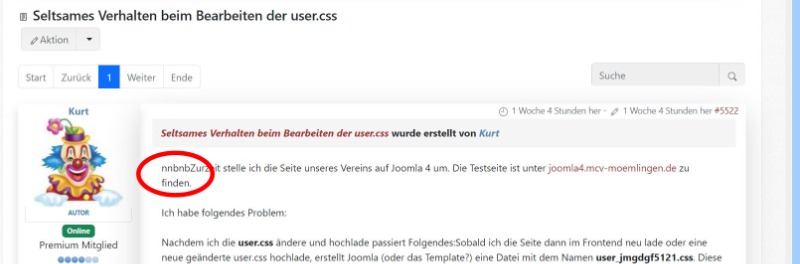

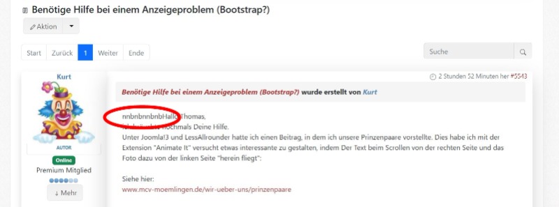

PS. Wo kommen denn bei meinen Beiträgen hier im Forum immer diese Zeichenfolgen zu Beginn her? Hier z.B. "nnbnbnnbnb".
Bei der Eingabe und wenn ich den Text nochmal editieren will siehe ich diese Zeichenfolge nicht
Du hast Dir wieder mal einen Kaffee verdient!

Ja, im geschriebenen Text von dir seh ich das auch. Aber bei meinen Texten passiert das nicht. Es scheint also irgendwas bei deinem Browser zu sein. Vermute ich mal.
