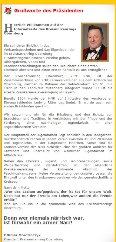

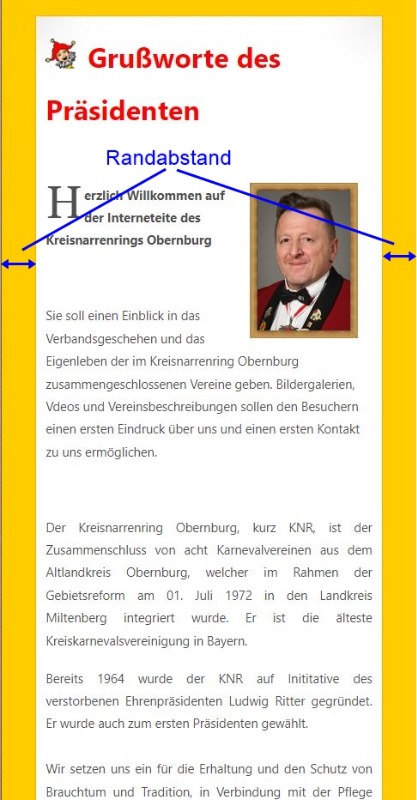

Screenshot LessAllrounder (Joomla!3)
Screenshot Allrounder (Joomla!4)

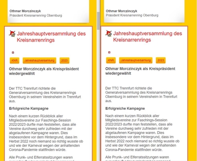

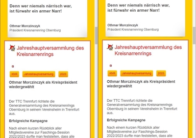

ich habe mal im Browser die beiden Varianten nebeneinander gelegt (links mit dem Code von Dir, rechts ohne den Code). Ich sehe da keine Unterscheid. Auch auf meinem Android-Smartphone konnte ich keinen Unterschied feststellen:

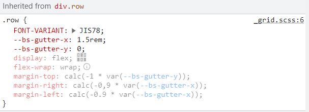

Ich habe auch mit Chome und "Untersuchen" versucht heraus zu finden, wie ich die Ränder verkleinern kann. Hierbei stieß ich darauf:
Ursprünglich war bei "margin-right" und "margin-left" jeweils der Wert -,5 eingetragen. Ich änderte dieses dann live auf -0,9 ab. Das Ergebnis wirkte sich aber nur auf den linken Rand aus (rechte Darstellung):
Da ich eigentlich nicht viel Ahnung von CSS habe, besteht mein Problem darin, dies dann richtig in der user.css einzutragen.
Bei diesem Beispiel würde ich dies in der user.css eintragen, in der Hoffnung, dass sich was ändert:
PS: Hast Du die Größe der einzufügenden Fotos hier im Forum beschränkt, da ich jetzt die Screenshots immer erst verkleinern muss, bevor ich sie hier einfügen kann.
