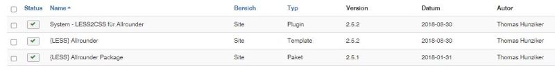

ich habe das Allorunder Template für J4 installiert und dann den LessAllrounder deinstalliert.
Unter den Extensions wird noch Less2CSS für Allrounder angezeigt:

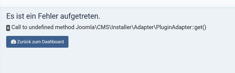

Wenn ich dies dann deinstallieren will kommt folgende Fehlermeldung:
Wie kann ich dies denn lösen?

Die Version 2.5.2 müsste eigentlich gehen zum Deinstallieren in J4. Ältere gehen nicht.
github.com/Bakual/Allrounder/releases/tag/2.5.2
Also updaten auf die neuste und dann deinstallieren

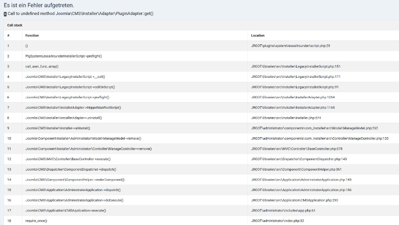

Das {LESS} Allrounder PAckage V 2.5.1 sowie {LESS} Allrounder V 2.5.2 konnte ich löschen, lediglich beim LESS2CSS für Allrounder kommt die Fehlermeldung.
Hier das Ergebnis im Debug Modus:
Ich weiß nicht ob es lesbar ist, daher hier noch einmal in Textform:
Call stack
# Function Location
1 () JROOT\plugins\system\lessallrounder\script.php:29
2 PlgSystemLessallrounderInstallerScript->preflight()
3 call_user_func_array() JROOT\libraries\src\Installer\LegacyInstallerScript.php:151
4 Joomla\CMS\Installer\LegacyInstallerScript->__call() JROOT\libraries\src\Installer\LegacyInstallerScript.php:171
5 Joomla\CMS\Installer\LegacyInstallerScript->callOnScript() JROOT\libraries\src\Installer\LegacyInstallerScript.php:91
6 Joomla\CMS\Installer\LegacyInstallerScript->preflight() JROOT\libraries\src\Installer\InstallerAdapter.php:1054
7 Joomla\CMS\Installer\InstallerAdapter->triggerManifestScript() JROOT\libraries\src\Installer\InstallerAdapter.php:1168
8 Joomla\CMS\Installer\InstallerAdapter->uninstall() JROOT\libraries\src\Installer\Installer.php:874
9 Joomla\CMS\Installer\Installer->uninstall() JROOT\administrator\components\com_installer\src\Model\ManageModel.php:262
10 Joomla\Component\Installer\Administrator\Model\ManageModel->remove() JROOT\administrator\components\com_installer\src\Controller\ManageController.php:120
11 Joomla\Component\Installer\Administrator\Controller\ManageController->remove() JROOT\libraries\src\MVC\Controller\BaseController.php:678
12 Joomla\CMS\MVC\Controller\BaseController->execute() JROOT\libraries\src\Dispatcher\ComponentDispatcher.php:143
13 Joomla\CMS\Dispatcher\ComponentDispatcher->dispatch() JROOT\libraries\src\Component\ComponentHelper.php:361
14 Joomla\CMS\Component\ComponentHelper::renderComponent() JROOT\libraries\src\Application\AdministratorApplication.php:143
15 Joomla\CMS\Application\AdministratorApplication->dispatch() JROOT\libraries\src\Application\AdministratorApplication.php:186
16 Joomla\CMS\Application\AdministratorApplication->doExecute() JROOT\libraries\src\Application\CMSApplication.php:293
17 Joomla\CMS\Application\CMSApplication->execute() JROOT\administrator\includes\app.php:61
18 require_once() JROOT\administrator\index.php:32
