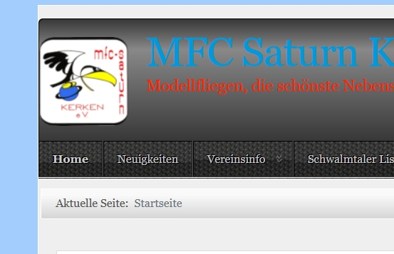

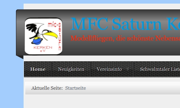

habe gerade mal ein wenig unter J4 mit einem Logo und den Bändern gespielt.
Ohne Bänder steht das Logo schön in der Mitte (oben/unten), links wäre ein etwas größerer Rand schöner. Auch wäre hier der helle Absatz zum Topmenü wie bei "mit Bändern" super.
Mit Bändern steht das Logo am unteren Rand.
Kann man da etwas anpassen?
Jochen

Ja, sicher. Hast du mir einen Link zur Seite?

Um das Logo zentriert zu haben müsstest du einfach entweder das Logo etwas weniger hoch machen oder den Header höher. Standardmässig ist er mind 120px hoch. Wenn du ihn 150px machst, ist das Logo zentriert.
Den Abstand des Logos nach links kannst du so anpassen:
Wenn du unter dem Header (wenn er keine Bänder hat) etwas Abstand zum Menü willst, kannst du das so machen:
#header {
min-height: 150px;
#logo {
margin-left: 20px;
#header {
margin-bottom: 15px;

Super, danke.
Habe nun auch mit Bändern, das Logo nach rechts gesetzt.
Schaut in der mobilen Ansicht netter aus, da es dort ja keine Bänder gibt.
Perfekt, danke.
Perfekt, danke.
