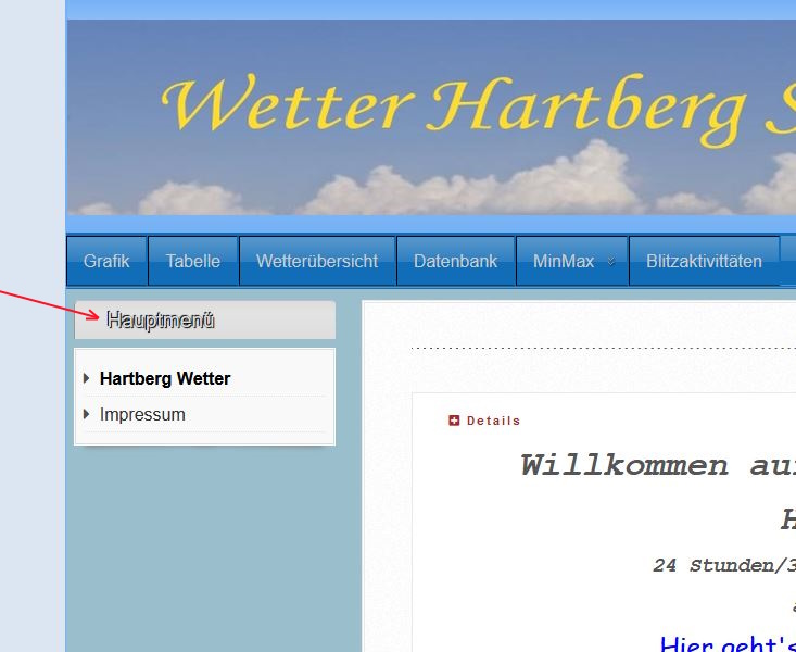

vieleich habe ich mich falsch ausgedrückt im anhang einbild

Thomas Hunziker antwortete auf Schatten im Dropdown-Menü
Das ist der normale Modultitel. Solltest du damit ausschalten können:
.moduleh3-sidebar {
text-shadow: none;
