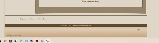

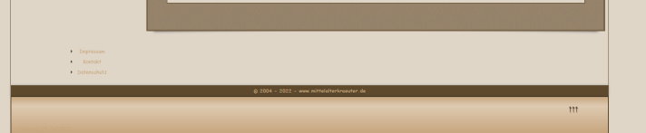

Aber ich im Footer zeigt es mir das Menü auch untereinander an, statt nebeneinander.
so sieht es in joomla 3 aus
so sieht es aktuell in joomla 4 aus

Im Footer musst du mit den Bootstrap Klassen ausprobieren. Ich denke "flex-row" beim "CSS-Klasse Menü" kommt schon recht gut. Dann musst du nur noch die Ecken wegmachen, das müsstest du denke ich mit Custom CSS machen.

mit dem Flex-row Befehl ist jetzt alles Horizontal, wie bekomme ich die Ecken weg, bzw. wo kann ich sie ausblenden bzw. mit welchem Befehl?

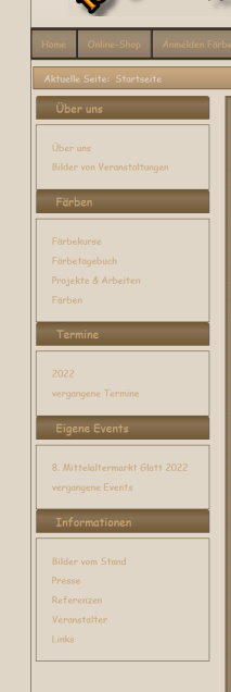

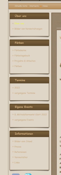

Wie bekomme ich die Menüansicht wieder so hin , das die Überschrift vom Menü mit den Inhalten verbunden ist, aber zwischen den einzelnen Menüs ein Abstand ist?
So sieht es in Joomla 3 aus:
Also so hätte ich es gerne wieder. Auch das der Rand wieder dicker drumherum ist.

Und so sieht es mit joomla 4 aus:
Wo finde ich die Einstellungen, werde aus der Entwickleransicht nicht Schlau.

Ich kann dir nicht sagen warum da ein Abstand zwischen Titel und Inhalt ist. Das sollte nicht so sein. Auch die Schatten fehlen bei dir.
Das heisst du hast vermutlich irgendeine eigene CSS Regel welche da was zerschiesst.
Ich empfehle dir dringend, dich mit der Entwickleransicht auseinanderzusetzen. Wenn man auch nur ein wenig mit Webseitendesign macht ist das das wichtigste Werkzeug überhaupt. Das lohnt sich da zumindest die Grundlagen zu verstehen. Es erleichtert das Leben ungemein danach
