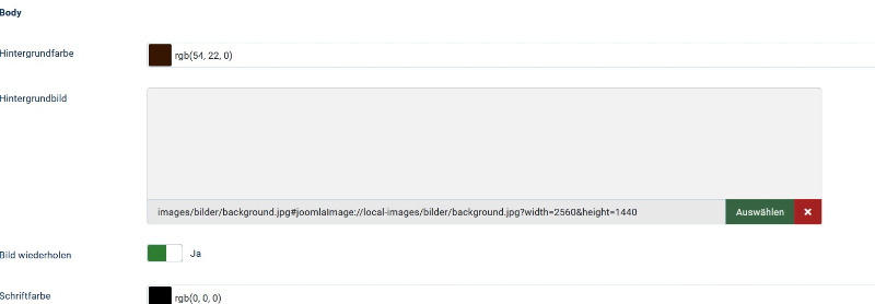

Unter Template-Farben habe ich ein Hintergrund-Bild ausgewählt. Doch leider wird das nur auf der Home-Seite angezeigt, auf allen andern nicht. Wo ist das Problem?

Betreffend Hintergrundbild. Du hast da etwas komische URLs. zB index.php/about-gfmusic. Das index.php sollte da eigentlich nicht stehen. Wenn man das löscht (also www.gitarre-flechtner.de/about-gfmusic ) funktioniert auch das Hintergrundbild.
Ich weiss jetzt aber nicht woher bei dir das index.php herkommt.

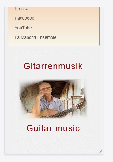

Ein Fehler war wohl, dass ich beim maincontent eine Mindestbreite in die css eingetragen hatte. Die habe ich jetzt herausgenommen. Jetzt sieht das schon besser aus. Aber das Bild müsste doch auch responsove sein, zumindest war das so in der alten Allrounder-Version (siehe jpg-Anhang).

Die Sache mit dem Background-Image verstehe ich nicht. Die URL ist der Beitrag, auf den der Menü-Punkt verweist. Was hat das denn damit zu tun, dass das Background-Imgae nur auf der Home-Seite angezeigt wird und auf den anderen Seiten nicht?

Das Bild kannst du denke ich flicken mit
Allenfalls musst du es aber noch eingrenzen auf Bilder im maincontent oder explizit auf das Bild.
Beim Hintergrundbild ist der Punkt dass es relativ zur Seite referenziert ist. Und wenn da das index.php in der URL ist versucht der Browser das Bild am falschen Ort zu suchen.
Richtige URL des Bildes ist: www.gitarre-flechtner.de/images/background.jpg
Beim "About" sucht er dieses Bild: www.gitarre-flechtner.de/index.php/images/background.jpg und das gibt es halt nicht.
Allenfalls ist es aber wirklich ein Bug des Templates. Wenn ich das Bild absolut definiere sollte es eigentlich immer gehen. Deine URL ist aber trotzdem irgendwie komisch

Die Breite des Bildes in der css auf max 100% zu setzen hat funktioniert. Das wirkt sich sogar auf Tabellen aus, was ein weiteres Problem gewesen wäre. Danke für den Rat!
Mit dem Hintergrundbild für alle Seiten komme ich nicht weiter. Ich kann unter Template-Farben die Bild-Adresse gar nicht ändern. Der Link ist immer der, der in der angehängten Bild-Datei angezeigt ist. Der lässt sich nicht ändern, auch nicht bei Neuauswahl. Und das ist wirklich sehr seltsam.

Ja ich denke das mit dem Bild ist ein Bug im Template. Ich muss das mal anschauen.
Wenn du das "URL-Rewrite nutzen" einschaltest in der Joomla Konfiguration sollten die Links aber besser aussehen und ich denke eben auch das Hintergrundbild funktionieren.
