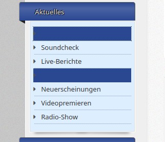

Naja, eigentlich passt es nicht - weiß ich ja, denn zum Bsp. die Hintergrundfarbe der Menüpunkte beim Hover bleibt nicht so hell (siehe Screenshot).

Der erste Fehler ist denke ich dass du ".mod-menu ul" schreibst. Das würde bedeuten du willst die Regel bei jeder Liste innerhalb des Elements mit der CSS Klasse "mod-menu" anwenden, aber nicht bei dem Element selber. Nun ist "mod-menu" aber bei der ersten UL Ebene als Klasse angeben und ich denke du willst die Regel auf das gesamte Menü und nicht nur auf Untermenüs anwenden. Dann wäre "ul.mod-menu" besser.
4 Jahre 5 Monate her #5005
Thomas Hunziker antwortete auf CSS für Menü Sidebar
Der andere Fehler liegt in der Spezifität. Die bestehenden Regeln sind konkreter weil sie noch zusätzlich das "li.nav-item" haben, und du nur das "li" hast.
Aber mal abgesehen davon, die Farben kannst du ja eh im Template-Stil unter Templatefarben einstellen. Einfach runterscrollen bis zum Teil "Menü". Dazu brauchst du keine spezifischen CSS Regeln.

4 Jahre 5 Monate her #5039
Aber das passt jetzt für mich:
/* MenüLinks aktive und hover-Farbe*/
.mod-menu li.nav-item a:hover,
.mod-menu li.nav-item a:active,
.mod-menu li.nav-item a:focus {
font-weight: bold;
background-color: #ddeeff;
Das mit dem "mod-menu" und UL hab ich nicht verstanden, geb ich zu.
Danke.
