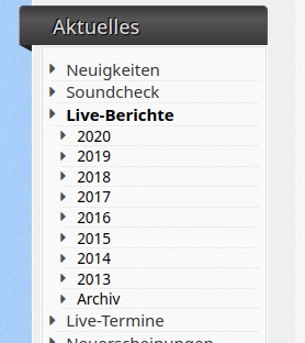

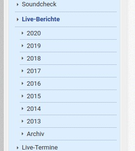

das die Menüpunkte alle eine Schriftgröße haben, habe ich hinbekommen.
Aber wie bekomme ich die Abstände wieder etwas größer? So wie sie in Joom3 waren?
Siehe dazu die Screenshot.
Und noch eine Frage zum Menü.
Ich habe 2 Menüpunkte im Footer (footermodule2), die sich in Joomla3 nicht bewegten.
In Joomla4 haben die auch diese Animation, wie im Menü links - das würde ich gern noch wegbekommen.
Was muss ich dafür tun?
VG Renate
VG Renate

Die Höhe ist mit der Eigenschaft "line-height" gemacht.
Das kanst du anpassen in deiner user.css.
Das Einrücken ist diese Regel:
Das padding sagt wieviel eingerückt wird und das transition wie schnell.
.mod-menu li.nav-item {
line-height: 2em;
.mod-menu li.nav-item li {
line-height: 1.3em;
.mod-menu li.nav-item a:hover {
padding-left: 35px;
transition-duration: 0.2s;
