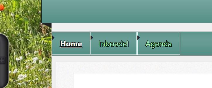

Der schwarze Schatten hinter dem Text in der Menüleiste gibt eine schlampige Ansicht
In Version 2.5.2 gab es solche Schatten nicht.

Ich habe Folgendes in "Custom CSS Code" :
#topmenu ul.nav > li a, #topmenu ul.nav > li span.separator {
text-shadow:none;
.mod-menu li::before {
display:none;
Die Dreiecke sind aus, aber die Schatten sind immer noch da.
