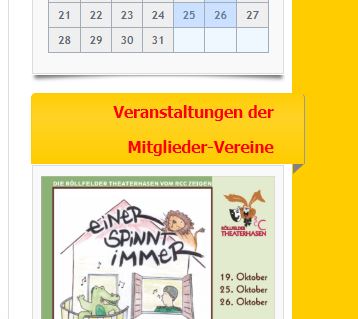

ich hab ein eigenes Modul für die Position 8 erstellt, um dort ein Foto (Werbung) zu zeigen:
Allerdings ist der Zeilenabstand in der Überschrift (Titel des Moduls) "Veranstaltungen der Mitgliedervereine" zu groß.
Kann mir jemand einen Tipp geben wie ich diesen Abstand verringern kann?
Mein Versuch, dies über die custom.css wie folgt zu beeinflussen war leider erfolglos:
Danke und viele Grüße
.moduleh3-sidebar {
line-height: 70%;
Letzte Änderung: 6 Jahre 11 Monate her von Kurt.

Dein Code den du nutzen wolltest wäre richtig. Entweder du hast nach der Änderung in der custom.css den Templatestil nicht neu gespeichert oder dein Browser hatte noch die alte CSS Datei geladen (Browsercache).
Damit dein Code nicht auf jedes Modul angewendet wird sondern nur auf das gewünschte könntest du noch mit den Modulklassensuffix arbeiten, dann kriegst du eine eigene CSS Klasse mit welcher du das Modul ansteuern kannst.

Die Abstände kannst du mit padding anpassen. ZB
Die Bannerkomponente ist bei Joomla Standardmässig dabei. Unter "Komponenten" -> "Banner" findest du die. Plus ein entsprechendes Modul gibt es auch.
Die Idee ist eigentlich um Werbung auf der Seite zu schalten welche dann basierend auf Klicks oder Anzeigehäufigkeit bezahlt werden. Deine Bilder sind ja auch eine Art Werbung, nur halt kostenlos.
#rightcol .moduleh3-sidebar {
padding-top: 10px;
padding-bottom: 10px;
