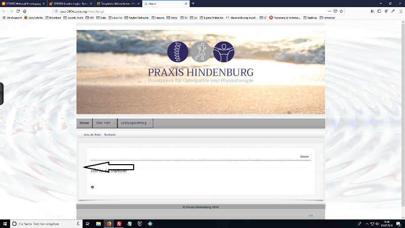

7 Jahre 2 Monate her - 7 Jahre 2 Monate her #4364
Matthias antwortete auf content vergrössern
vielen Dank nochmal!!
ich habe das jetzt so mit 0% in die custom.css eingefügt. DFas ganze sieht so aus:
Im Backend bekomme ich damit folgende fehlermeldung:
"Warnung
lessphp error: padding-right is undefined: failed at `padding-right 0%; ` line: 506
Nachricht
wurde erfolgreich vom System-Plugin erstellt
Der Stil wurde gespeichert!"
und das Frontend ist total zerschossen. schau mal bitte: Frontend
Bitte über einen Hinweis wo ich schon wieder einen fehler habe wäre ich dankbar. Die Simul. mit dem Tool im Browser hat funktioniert.

7 Jahre 2 Monate her #4365
Thomas Hunziker antwortete auf content vergrössern
Wenn du 0 als Wert machst musst du keine Einheit angeben. Es ist egal obs Prozent, Pixel oder Kartoffeln sind ?
