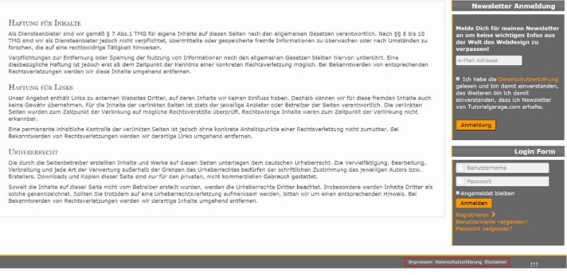

es gelingt mir nicht, ein horizonatels Footermenu wie im Anhang gezeigt (=Seite von Harry = www.tutorialgarage.com/disclaimer ) zu erzeugen, es bleibt ein vertikales Menü. Ich habe versucht, mit dem Inspektor auf Harrys Seite herauszufinden, welche Werte in die custom.css eingetragen werden müssen, aber es scheint mir, dass meine custom.css, ebenfalls anbei, nicht angezogen wird.
Die Seite lautet unsereaktien.de, der linke Menüpunkt "Rechtliches" (im Moment also position 7), soll nach unten wandern. Ich verwende Joomla 3.9.6 mit PHP 7.3.5.

Füge dem Menümodel als "Menüklassensuffix" den Wert " nav" (mit Leerschlag) hinzu. Das sollte eigentlich reichen.
