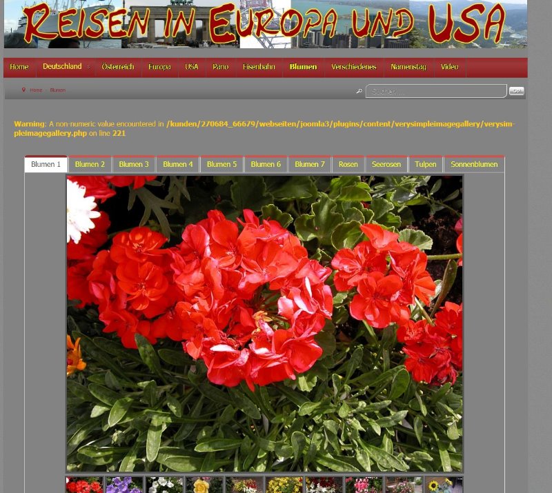

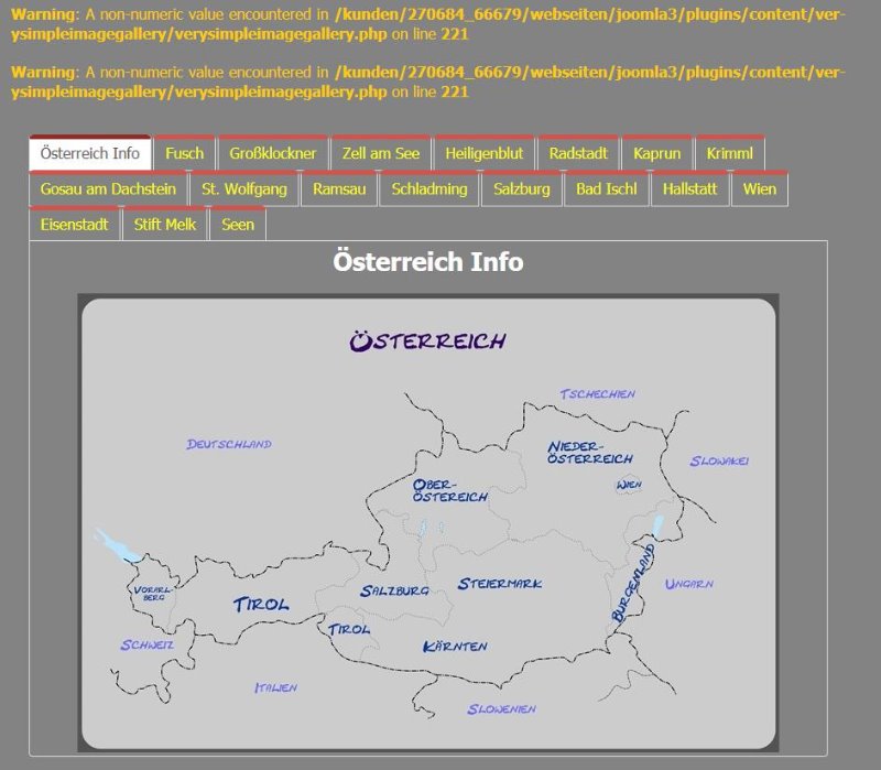

da bin ich wieder. Nach dem Update der config war das Problem weg. Keine Fehlermeldungen mehr. Kam abends nach Hause, sah mir meine Website an und die Fehlermeldungen waren wieder da.
Es geht um die verysimgleimagegallery. Habe sie neu installiert und trotzdem kommen die Fehlermeldungen nur in den Menüs von Österreich und Blumen vor. (siehe Grafik und Fehlertext)
Benutze die verysimgleimagegallery in allen anderen Menüs auch. Aber dort werden keine Fehlermeldungen gemeldet. Es ist mir ein Rätsel warum nur in den beiden Menüs diese Fehlermeldungen gemeldet werden.
Hast Du vielleicht noch eine Idee was ich machen könnte.
Fehlerinfo in Menü Österreich
Warning: A non-numeric value encountered in /kunden/270684_66679/webseiten/joomla3/plugins/content/verysimpleimagegallery/verysimpleimagegallery.php on line 221
Fehlerinfo in Menü Blumen
