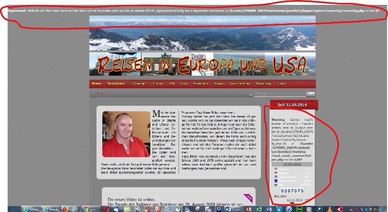

Fehlermeldung in der beigefügten Grafik

Thomas Hunziker antwortete auf PHP Umstellung von Version 5 auf 7
Das Bild ist leider zu klein um was zu erkennen.
Kopier doch bitte die Fehlertexte direkt ins Forum oder schick mir ne Email davon.

Sorry Thomas.
Fehlermeldung als Text.
Deprecated: Methods with the same name as their class will not be constructors in a future version of PHP; plgSystemCSSConfig has a deprecated constructor in /kunden/270684_66679/webseiten/joomla3/plugins/system/cssconfig/cssconfig.php on line 29
Warning: Cannot modify header information - headers already sent by (output started at /kunden/270684_66679/webseiten/joomla3/plugins/system/cssconfig/cssconfig.php:29) in /kunden/270684_66679/webseiten/joomla3/modules/mod_vvisit_counter/helper.php on line 1297
22.02.2019
Warning: A non-numeric value encountered in /kunden/270684_66679/webseiten/joomla3/plugins/content/verysimpleimagegallery/verysimpleimagegallery.php on line 221
22.02.2019
7 Jahre 6 Monate her #4261
Raimoon antwortete auf PHP Umstellung von Version 5 auf 7
das Problem mit dem Visitcounter habe ich gelöst. Habe einen neuen installiert, aber mit den anderen komme ich nicht weiter.
