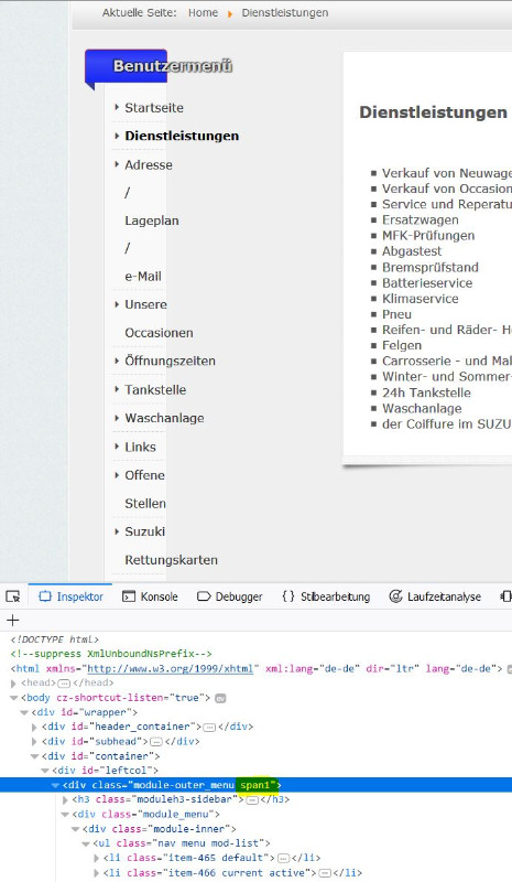

Möchte das Template Less Allrounder 3 einsetzen. Habe eine Joomla 3.9 Version und das Less Allrounder3 Template mit der Version 2.5.2 installiert.
Habe folgendes Problem: das Benutzermenü (Position 7) wird sehr schmal dargestellt.
Wenn im Code, div class="module-outer_menu span1", span1 gelöscht wird, wird das Menü richtig dargestellt.
Wie wird verhindert, dass span1 der class module-outer_menu angehängt wird?
(siehe Anhang)
Gruss und Merci für eure Hilfe

Der span1 kommt von der Bootstrap-Grösse. Diesen Parameter findest du in den Moduleinstellungen. Den einfach auf 0 stellen damit das Modul die gesamte Breite nutzt.

Vielen Dank für die schnelle Antwort, hat geklappt!
