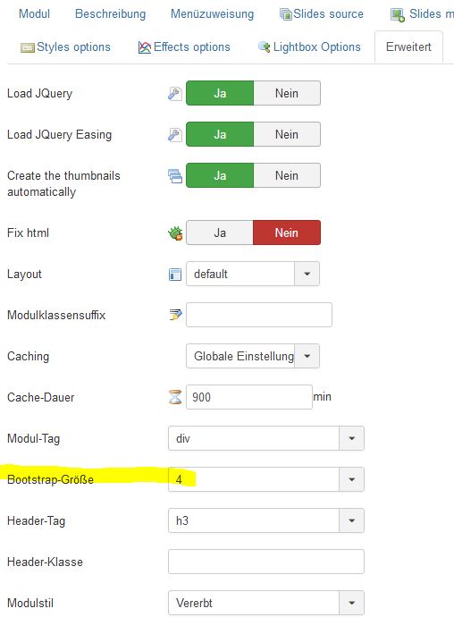

Hallo Matthias,
die Bootstrapgröße habe ich auf 4 eingestellt siehe Bild, oder habe ich das an der falschen stelle eingestellt.
Wie wird das zugeordnent das die slidshow 1 rechts ist, das Bild in der mitte und slidshow 2 links ist??
das zweite verstehe ich nicht kannst Du das mal näher erläuter??
Achim

7 Jahre 10 Monate her #4105
Thomas Hunziker antwortete auf headermodule1 in Bereiche einteilen
Ich dachte eigentlich ich hätte hier schon geantwortet. Sorry.
Das Problem ist dass der Modulstil der standardmässig im headermodule benutzt wird, die Bootstrap-Grösse gar nicht unterstützt. Du musst also in den Moduleinstellungen den Modulstil manuell von "Vererbt" auf einen anderen umstellen. Idealerweise zB den "Html5" oder den "LessAllrounder" Stil.
Allenfalls brauchts dann noch zusätzliche CSS Regeln damits auch gut funktioniert. Das kommt dann vermutlich auch etwas auf die Module an die da drin sind. Bei meinem Test zuhause musste ich das margin-left noch etwas verkleinern.
Stell mal den Modulstil um, dann kann ich nochmal gucken was es noch braucht.
