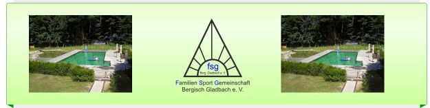

Hallo Zusammen,
erstmal möchte ich mich für das sehr gut gestaltete und variantenreicheTemplate (Less Allrounder) bedanken.
Nun zu meiner Frage: ist es möglich, das headermodule1 in drei Bereiche einzuteilen und wenn ja wie.
Ich habe Folgendes vor: rechts und links im headermodule1 soll eine Slideshow von Bildern ablaufen und in der Mitte das Logo des Vereins als Bild.
So soll es mal aussehen, aber mit wecheselnden Bildern (siehe Bild).
Für kreative Vorschläge wäre ich sehr dankbar und verbleibe
mit freundlichen Grüßen
Achim

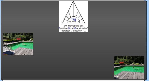

In den Moduleinstellungen gibt es einen Parameter "Bootstrap-Grösse". Der macht genau was du willst. Dabei handelt es sich um eine 12er-Einteilung der Breite. 0 und 12 sind dabei die volle Breite. Wenn du nur einen Drittel willst für das Modul, stellst du den Wert auf "4" (12/3).

Danke für deine Nachricht.
Das habe ich jetz gemacht und siehe anhang.
was mache ich verkehrt?
Gruß Achim
Gruß Achim

Matthias antwortete auf headermodule1 in Bereiche einteilen
Sind alle drei Module in headermodule1?

Thomas Hunziker antwortete auf headermodule1 in Bereiche einteilen
Ne URL wär auch nett ?

Ja alle drei Module sind im headermodule1
