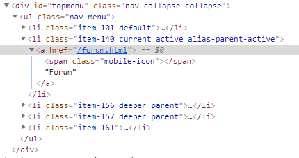

8 Jahre 3 Monate her #3936
Thomas Hunziker antwortete auf Menü-/Schriftfarbe für aktuelle Seite
Die Klasse wird mit einem Punkt am Anfang definiert, nicht mit einem Doppelpunkt. Und dann ist die Klasse auf dem Listeneintrag, nicht dem Link selber. Das HTML sieht so aus:
Die entsprechende CSS Regel wär dann zB so
Diese Regel schreibst du nun entweder in das entsprechende Feld in den Templateeinstellungen, oder du erstellst die Datei /templates/lessallrounder/css/custom.css. Nach jeder Änderung in dieser Datei musst du aber den Templatestil frisch speichern.
#topmenu .curent {
color: #000000;
