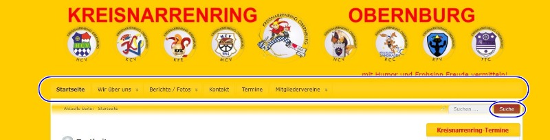

ich wollte das Main Menü durchgehend in der gleichen Farbe anzeigen, wie den Header und den Hintergrund (Background).

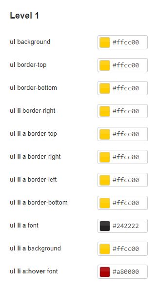

Deshalb habe ich in der Template Konfiguration unter "Dropdown Menu Colors" immer den gleichen Farbwert eingetragen:
Trotzdem sieht man auf der Webseite einen Farbunterschied (im Screenshot blau umrandet, aber leider nicht gut zu erkennen. Die Lifeansicht ist besser):
Wie kann ich es hinbekommen, dass das Menu durchgehend die gleiche Farbe hat wie der Hintergrund?

Bei mir siehts eigentlich gut aus. Nur das Hintergrundbild hast du noch.
Würde das Bild mal verstecken. Da du aber noch Untermenüs hast musst du dort das Bild mit dem Pfeil auch noch anpassen.

Es ist genau dieses menu-parent-smooth.png. Das ist zwar transparent aber ist ein Muster. Dieses Muster verändert unweigerlich auch etwas den Farbton weil es ihn etwas dunkler macht.
