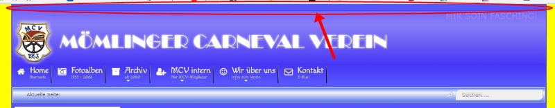

ich konnte nach dem Tipp gestern das Problem mit den Bildern lösen. Ich habe jetzt das Less Allrounder als Theme am Start. Nun stehe ich vor einem anderen kleinem Problem. Ich hatte damals ( ca. 7 Jahre ) Änderungen am Allrounder 3 gemacht und wollte diese jetzt auch am Less Allrounder vornehmen, aber der Aufbau ist ja völlig anders. Es geht um Abstände die ich gerne ändern möchte. Ich hoffe mir kann da jemand ein Tipp geben.
Es geht um die obere kleine Kante die ich gerne wieder weg haben möchte und den Absatz zwischen Logo und der Menuleiste an Position -1. In welcher Datei kann ich das Beeinflußen? Glaube mich zu erinnern das es eine CSS Datei war.

8 Jahre 3 Monate her - 8 Jahre 3 Monate her #3843
Kurt antwortete auf Less Allrounder anpassen.....
Ich wollte auch die obere kleine Kante verschwinden lassen:
Wenn ich mir dies mit dem Google-Browsertool "Untersuchen" anschaue und ändere verschwindet diese Kante, wie gewünscht.
Wenn ich den Code aber über die custom.css so eintrage und synchronisiere ändert sich nichts.
Es geht um diesen Code:
padding-top habe ich auf 0px gesetzt und dann den Code so in der custom.css abgespeichert und synchronisiert.
Es ändert sich nach dem erneuten Laden der Seite nicht. Die Kante bleibt vorhanden.
EDIT:
Geht doch! Lag mal wieder am Browser cache. Musste ihn löschen, danach wurde es sichtbar.
