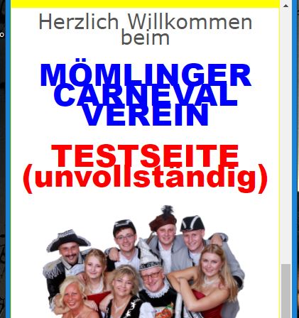

Wenn ich nun diese Video in der Vorschau auf einem Handy anschauen will, sind nur etwa die ersten zwei Drittel der Videobreite zu sehen:

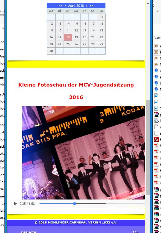

Ziehe ich das Fenster breiter, sehe ich, dass das Video über die Betragsbreite hinaus geht:

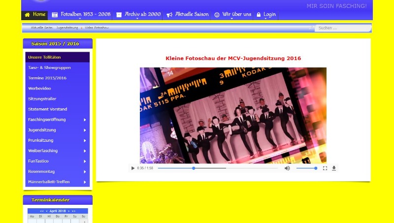

Auf dem Desktop sieht es natürlich gut aus:

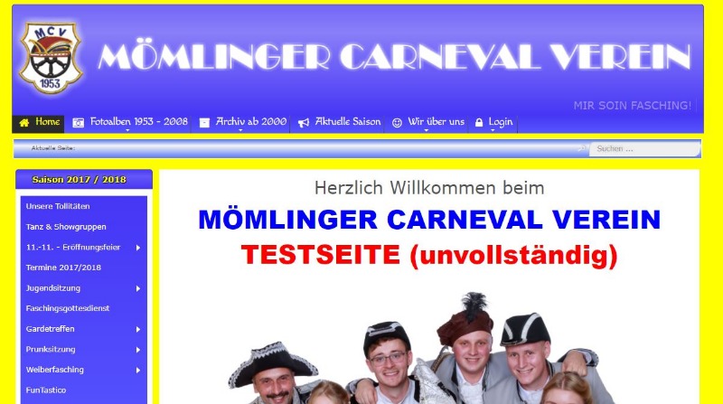

Auch bei Textdarstellung habe ich Problem, dass dieser auf einem Mobilgerät nicht mehr genug Zeilenabstand hat (siehe folgende Screenshots:
Desktopansicht:
Mobilgeräteansicht:

Da du den Text im Editor mit Inline-Styles grössser gemacht hast, ist das kein Templateproblem mehr. Du musst dann nicht nur die Textgrösse ändern sondern zusätzlich auch die Zeilenhöhe, zB mittels "line-height: 36pt;"

Der Editor ist schon mehr oder weniger WYSIWYG. In deinem Fall ist auch gar nicht so sehr das responsive das Problem. Das Problem ist bloss dass auf kelineren Bildschirmen der Text auf zwei Zeilen umgebrochen wird. Dasselbe kannst du auch im Editor versuchen wenn du entweder das Fenster kleiner oder den Text länger (oder zweizeilig) machst. Du solltest im Editor aber die Möglichkeit haben die Styles auch manuell anzupassen. Notfalls im Quellcode-Modus.
Andere Editoren werden genau dasselbe Problem auch haben. Und Plugins gibts dazu nicht die das magisch lösen. Die einzige Lösung die dir bleibt ist diese Zeilenhöhe zu den bestehenden Styles des Textes dazuzuschreiben.
