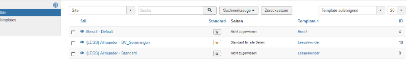

Weiterhin habe ich mit der Erstellung einer custom.css Probleme und es funktioniert nicht.
Ich habe des Template lessAllrounder 2x installiert und nun denke ich, dass deshalb die customs.css nicht funktioniert. Habe mich jedoch nicht getraut, dass eine Template ohne vorherige Sicherung zu löschen.
