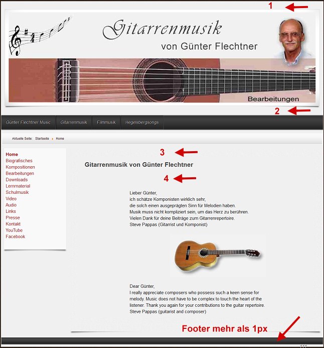

Deine Antworten helfen sehr, besonders wenn du css-codes postest. Vielen Dank. Mein Durchblick wird langsam aber unsicher besser.
Ein paar Hilfen benötige ich noch (siehe Anhang):
Wie bekomme ich die Abstände 1 und 2 weg?
Wie kann ich die Abstände 3 und 4 verkleinern?
Footer: Ich habe in der custom.css eingestellt, dass der Footer max 1 px haben soll. Das sind doch mehr. Was ist falsch?
Nochmals danke für deine Zeit.

Für die Abstände 1 und 2 könnte
helfen.
Wegen 3 und 4 sollte es im Forum schon einige Einträge geben. Auf dem Foto kann ich nicht genau erkenen, um welche Abstände es sich handelt. Wie Thomas schon schrieb, hilft ein Seitenlink sehr, um solche Fragen zu beantworten.
#beforehead {
margin-top: 0;
margin-bottom: 0;
