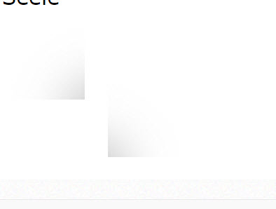

9 Jahre 2 Wochen her - 9 Jahre 2 Wochen her #3239
von Rudi
Hallo Matthias!
Erst einmal ganz vielen Dank für diese schnelle Antwort.
Ich habe nun das aktuelle template installiert. Deinen Code habe ich zuerst zusätzlich zu den bereits vorhandenen Codes eingefügt und danach noch einmal ohne den vorherigen gespeichert. Die Rahmen sind weg, aber die Ecken (Schatten sind leider noch da. Siehe neues Foto.
Hättest Du noch eine funktionierende Lösung, um die auch noch wegzubringen? Aber ich will nicht nerven, und wenn es nicht geht, dann muß ich damit halt (weiter-)leben.
Besten Dank und viele Grüße!
Foto
Foto
