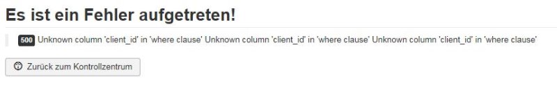

sorry, dass ich mich jetzt erst melde. Habe die Website www.schachclub-lebach.eu mir vom Provider zurücksetzen lassen und bin dann anschließend in den Urlaub nach Norddeutschland gefahren. Bin wieder zurück und es gab eine neue Version von Joomla 3.7.2. Meine Version war Joomla 3.6.5. Dachte, dass es jetzt funktionieren würde und habe die gleiche Schwierigkeit. Es lassen sich keine Menüs erstellen.

Die erste Fehlermeldungsgrafik kommt wenn ich ein neues Menü erstellen möchte.
Die zweite Fehlermeldungsgrafik kommt als Info wenn ich einen neuen Beitrag erstellen möchte wobei das Formular für die Erstellung des Beitrages geöffnet wird.

Da scheint was mit deiner Datenbank nicht richtig zu sein.
Was du machen kannst ist der "Reparieren" Knopf unter "Erweiterungen -> Verwalten -> Datenbank".
Oder unter "Erweiterungen -> Verwalten -> Überprüfen" gucken ob dir allenfalls Erweiterungen angezeigt werden (nach Drücken des Knopfs "Überprüfen"). Falls ja versuch die zu installieren.

Deine Vermutung war richtig.
Nach dem Drücken des Reparieren-Button war alles wieder in Ordnung.
