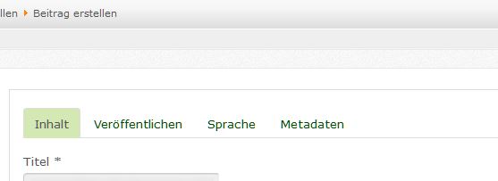

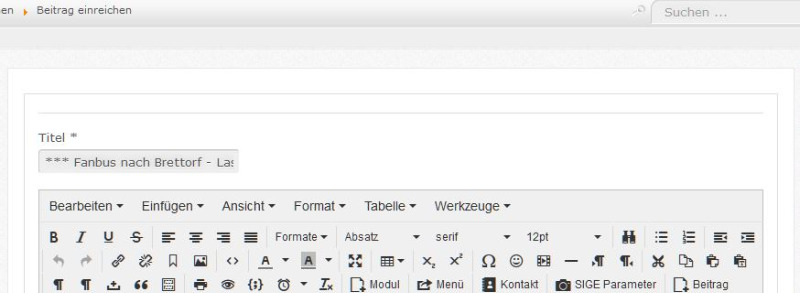

Guten Tag,
nach irgendeinem update sind die Tabs für "Inhalt", "Kategorie" usw. über dem Editorteil von TinyMCE nicht vorhanden.
Umstellung auf z.B. Editor "JCE" hilft nicht.
Bei anderen Templates, z.B. Beez3 sind die Felder unterhalb des Editorfensters zu sehen.
Mit Hilfe von Firebug habe ich gefunden:
<fieldset>
<ul class="nav nav-tabs" id="com-content-formTabs"></ul>
:before
und dann nichts zugehöriges
Bei funktionierenden System steht dort:
<fieldset>
:before
<li class="active"><a href="#editor" data-toggle="tab">Inhalt</a></li>
<li class=""><a href="#publishing" data-toggle="tab">Veröffentlichen</a></li>
<li class=""><a href="#language" data-toggle="tab">Sprache</a></li>
<li class=""><a href="#metadata" data-toggle="tab">Metadaten</a></li></ul>
<div class="tab-content" id="com-content-formContent">
Folgendes habe ich bis jetzt gemacht:
1. Alle Parameter im Backend für das Template, für das Plugin "TinyMCE" und für die Optionen zu "Beiträge" und zu Kategorien
geprüft und mit eine anderen "fast" identischen funktionierden Installtion verglichen.
2. Cache und "abgelaufenen Cache" geleert.
Wo kann ich noch suchen?
System für beide Fälle:
Joomla 3.7.0
PHP 7.0.18
TinyMCE 4.5.6
Template: {LESS} Allrounder 2.4.0
<fieldset>
:before
<fieldset>
:before
Joomla 3.7.0
PHP 7.0.18
TinyMCE 4.5.6
