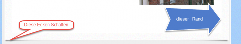

9 Jahre 10 Monate her #2689
von Wolfgang Friese
Wolfgang Friese antwortete auf Footerhöhe verkleinern oder ganz entfernen
9 Jahre 10 Monate her #2691
Matthias antwortete auf Footerhöhe verkleinern oder ganz entfernen
Die Schatten lassen sich mittels
entfernen.
Der "Rand" ist der Hintergrund des Wrappers. Dessen Farbe lässt sich im Backend ändern.
Matthias
.shadow-left, .shadow-right {
display: none;
Matthias
Folgende Benutzer bedankten sich: Wolfgang Friese
