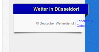

Habe das Modul gerade installiert. Du kannst es dir anschauen unter
www.storch-it.de
Startseite Position 8.
8 Jahre 5 Monate her - 8 Jahre 5 Monate her #3406
nubes antwortete auf DWD Wettermodul - Änderungen laut GDS-Newsletter
Letzte Änderung: 8 Jahre 5 Monate her von nubes. Begründung: URL nachgetragen und wieder entfernt
8 Jahre 5 Monate her #3407
Thomas Hunziker antwortete auf DWD Wettermodul - Änderungen laut GDS-Newsletter
Die Daten werden bei dir korrekt gefunden. Du hast einen Override für das Layout in deinem Template.
Guck mal unter /templates/lessallrounder/html/mod_dwd_wettermodul/vertikal.php und lösch die Datei.
