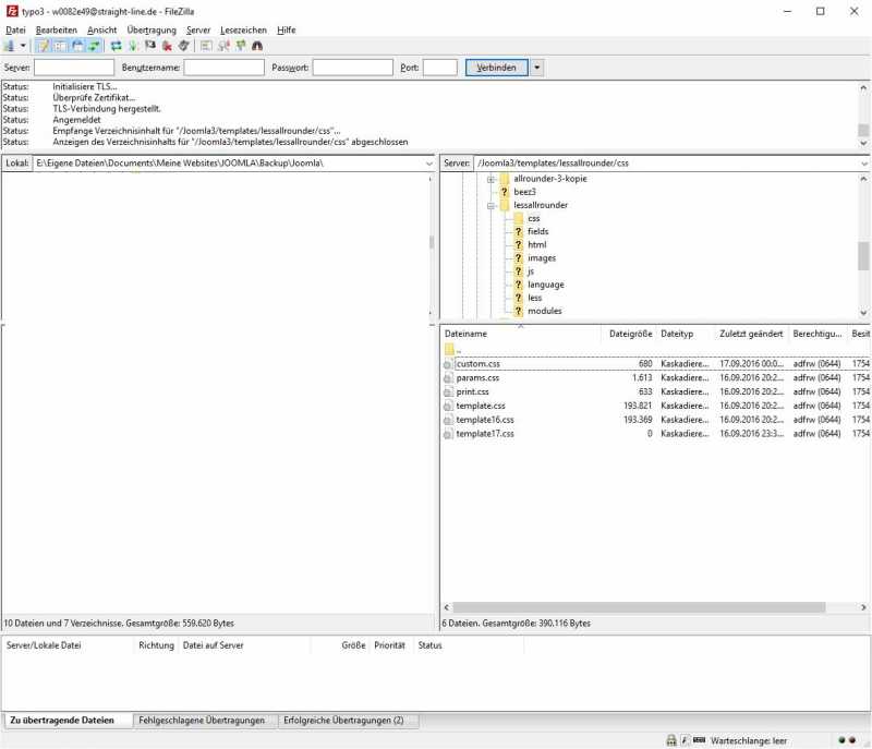

so, ich habe mal auf das Template von Lessallrounder gewechselt, habe eine Datei "custom.css" unter dem Pfad "/templates/lessallrounder/css" angelegt und die css-Dateien von oben rein geschrieben.
--> keine Änderung, das war es vorher besser, da hatte ich das wenigstens rechtsbündig, was jetzt auch nicht mehr ist!

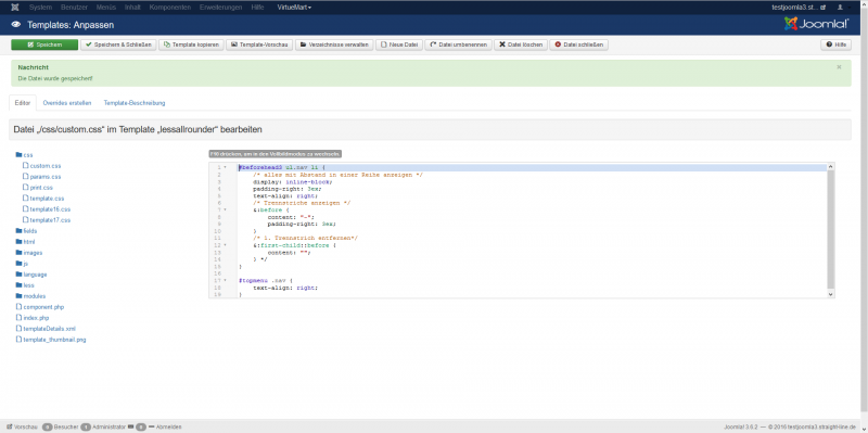

9 Jahre 11 Monate her #2597
Matthias antwortete auf Menü auf Positions an den rechten Rand anzeigen
Ich vergaß zu erwähnen, dass man nach dem ändern einer der Dateien den Template Stil neu speichern muss.
Außerdem ist das Menü nicht rechtsbündig, weil durch die Less-Regel das #topmenu angesprochen wird und nicht das Menü im #beforehead3.
Der Code sollte also folgendermaßen aussehen:

Des Weiteren habe ich die Breadcrumbs gesehen. Damit die im Modul dargestellt wird, sollte folgender Code helfen (Ich verwende hier #aftercontent3, damit die Breadcrumbs nicht formatiert wird, wenn sie sich an der dafür vorgesehenen Position befindet. Falls das nicht geplant ist, dann kann das #aftercontent3 auch weggelassen werden.):
