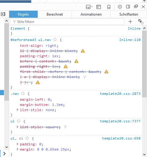

Nach einem neu aufsetzten der Seite mit dem selben Template, nur mit einer anderen, neuerem Version, versuchte ich den selben Code wie oben mit einzubinden, diesesmal in Inline, weil der andere in custum.css überschrieben wurde, wahrscheinlich mit einem Update oder so. War jedenfalls weg.
Der Code sieht derzeit so aus:
Aber so bringt er Fehler! Über "Element untersuchen" sieht das so aus: (Anhang)
Was muss ich jetzt anders machen als vorher?

/* Top-Links-Css-Anfang */
#beforehead3 ul.nav {
text-align: right;
li {
display: inline-block;
padding-right: 1ex;
&:before {
content: "-";
padding-right: 1ex;
&:first-child::before {
content: "";
a {
/* Top-Links-Css-Ende */
Gruß Scholzi
9 Jahre 7 Monate her #2876
Matthias antwortete auf Menü auf Positions an den rechten Rand anzeigen
Der Code ist LESS-Code. Der muss in der /css/custom.css oder in der /less/custom.less stehen, sonst kann der nicht vom Plugin in CSS-Code übersetzt werden.

Andreas Scholz antwortete auf Menü auf Positions an den rechten Rand anzeigen
Matthias schrieb: Der Code ist LESS-Code. Der muss in der /css/custom.css oder in der /less/custom.less stehen, sonst kann der nicht vom Plugin in CSS-Code übersetzt werden.
OK, Danke. Muss ich da jetzt nicht wieder Angst haben, dass er mit einem neuem Prog.-Update überschrieben wird?
Gruß Scholzi
9 Jahre 7 Monate her #2878
Die custom.less/custom.css wird beim Update nicht verändert, da sie nicht standardmäßig im Template enthalten ist.
