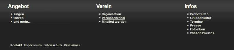

Ich möchte, dass der Footer genauso aussieht, wie im Allrounder (schoenrain-choere.de). Das hatte ich so realisiert:

Den waagrechten Teil bekomme ich partout nicht hin. Den hatte ich in footermodule5 so realisiert (im Modul die
Menü-Tag-ID auf "footermenu5horiz" gesetzt):
#footermenu5horiz li
display:inline;
list-style-type:none;
border-left:none;
padding-left:7px;
#footermenu5horiz li a{
font-weight: bold;
color: #FFFFF0;

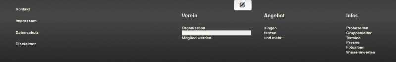

Ich habe mit footermodule1 und 2 herumexperimentiert, aber die Ergebnisse sind leider nicht zu meiner Zufriedenheit ausgefallen. Die Schrift sieht anders aus. Hover macht kein Underline. Die Punkte vor den nav-childs fehlen. Das waagrechte Menü (Impressum & Co.) geht nicht. Falls Du live auf die Testinstallation (oposso.de/srcn-test) draufschauen möchtest, dann kontaktiere mich bitte und ich gebe Dir die Zugangsdaten.

Damit du die in eine Reihe kriegst machst du:
Das Menü darf aber nicht in dieselbe Modulposition wie die anderen. Du willst es ja unterhalb haben. Also packst du das was unterhalb soll in die zweite Position und die anderen in die erste.

Wie bekomme ich aber die Menütitel (Verein/Angebot/Infos) in einer größeren Schriftart hin und auch das padding (7px)?
Diesen Code verwende ich jetzt:

Ach ja, und anstatt der hover-Balken bei den childs eine Unterstreichung (wie bei
www.srcn.de
). Wie mach ich das?

Die Grösse des Titels musst du beim Titelelement anpassen. Im Regelfalls ist das ein <h3> Element aber das kann man in den Moduleinstellungen auch anpassen.
Unterstreichen gehen mittels "text-decoration: underline" ( wiki.selfhtml.org/wiki/CSS/Eigenschaften...rung/text-decoration ). Das dann an ein hover anhängen und es passt.
