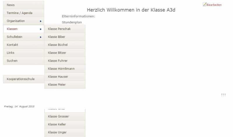

Ich habe bei einer Webseite ein footer-inner drin mit dem go-to-top. Funktioniert perfekt.
Aber - wenn ich nun eingeloggt bin mit meinem Admin und ich eine Klassenseite anwähle, dann überdeckt mit nun dieser footer-inner plötzlich die einsprechende Seite. Ja, die hat noch nicht viel Inhalt drin. Dürfte aber trotzdem nicht sein. Kann man den Footer irgendwie nach hinten verschieben?
Wenn man frisch eingeloggt ist, sieht man problemlos die 21 Klassenseiten. Sobald dann aber eine gewählt wird ist fertig.

11 Jahre 4 Wochen her #1472
Thomas Hunziker antwortete auf Footer überdeckt Navigation
Du kannst nix wirklich nach hinten stellen. Aber du kannst andere Sachen nach vorne schieben
Das machst du mit z-index. Siehe wiki.selfhtml.org/wiki/CSS/Eigenschaften/Positionierung/z-index
Also einfach dem Menümodul einen z-index zuweisen der mit Sicherheit höher ist als der des Footers. Dann passts.
11 Jahre 4 Wochen her #1473
Bea antwortete auf Footer überdeckt Navigation
Hab mal mit FF getestet, es änder sich aber nicht.
www.sekhorgen.ch
Ok, du hast kein Login, um alle Klassen zu sehen. Aber wenn ich das Navi versuche mit dem Firebug zu finden, krieg ich sowas:
.module-outer > div .module-inner, .module-outer_menu > div .module-inner {
background-color: #ffffff;
border: 0 solid #dddddd;
color: #505050;
padding: 40px 0 0;
ich würde das jetzt dort reinschreiben.
Und für den Footer bei inner-footer. Hat aber alles nichts gebracht im Test.
www.sekhorgen.ch
color: #505050;
padding: 40px 0 0;
11 Jahre 4 Wochen her #1474
Etwas in der Art müsste eigentlich gehen:
Das würde der ganzen linken Spalte einen höheren z-index geben. Ein Wert von 1000 dürfte genug hoch sein.
#leftcol {
z-index: 1000;
11 Jahre 3 Wochen her - 11 Jahre 3 Wochen her #1475
Funktioniert nicht. Es ändert sich überhaupt nichts
Wenn ich eingeloggt auf Klassen gehe ist es kein Problem. Denn die Seite Klassen mit der Uebersicht ist genug lang.
Aber wenn ich dann eine Klassenseite anwähle, die noch nichts drin haben, dort gibts dann den Abstand. Und nur von diesem gototop Dings! Hoffe, die füllen die Seiten bald, dann würde sich das Problem lösen.

11 Jahre 3 Wochen her #1476
Hmm, müsste es in Aktion sehen und ausprobieren. Theoretisch müsste es mit dem z-index gehen.
