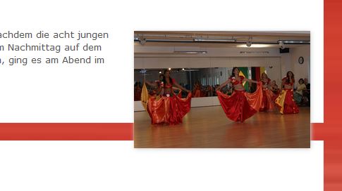

ich habe mit LESSallrounder das Problem, dass die Bilder aus dem Beitrag herausragen und der Beitrag sich nicht entsprechend vergrößert bzw. verlängert.
Mit Allrounder3 ist alles ok. Ich habe probeweise alle meine Anpassungen entfernt um eventuelle eigene Fehler auszuschliessen. Das Ergebnis ist dennoch das gleiche.
Kennt jemand dieses Problem und hat dazu eventuell auch eine Lösung?
Heinz

Normalerweise passiert sowas wenn das Bild gefloatet wird, aber das Float nie gecleart wurde. Du kannst versuchen ein "<div class="clearfix"></div>" einzufügen. Das sollte alle floats wieder clearen. Oder spezifisch ein "<div style="clear:right;"></div>"
Ums genau zu sagen müsst ich aber die Seite sehen.
Ist der Effekt in allen Browsern oder nur bestimmten?

ich habe das mit <div class="clearfix"></div> ausprobiert und es funktioniert - teilweise.
Auch bei relativ kurzen Beiträgen wird jetzt der Hintergrund bis zum Unterrrand des Bildes gefüllt, aber der Beitragscontainer selbst nicht soweit verlängert, dass das Bild vollständig innerhalb des Containers liegt. D.h. der Beitrag überdeckt innerhalb eines Blogs den folgenden Beitrag. Diese "Nichtverlängerung" scheint also das eigentliche Problem zu sein (?).
Ferner wird bei Beiträgen mit "Weiterlesen" bei Anzeige des vollen Beitrages die Textumfließung aufgehoben - abhängig davon wo und wie <div class="clearfix"></div> positioniert wird.
Hinzu kommt, das bei uns verschiedene Autoren Beiträge über den Frontendeditor schreiben, denen nicht zugemutet werden kann, in HTML Änderungen vorzunehmen.

Ich müsste die Seite live sehen können um zu sagen woran es liegt.
Das ist normal. Genau das soll ja das clearfix machen, es resettet alle vorherigen floats.

Guten Morgen,
hatte ich vergessen zu schreiben: die Seite ist entw02.tsg-dacapo.de.
Der Issue ist gleich auf der Startseite zu sehen.

Guck mal ob das weiterhilft:
Das würde den Weiterlesen Link unter das Foto positionieren und damit auch den Artikel gross genug machen.
Geht aber natürlich nur wenn ein solcher Link da ist.
.readmore {
clear: both;
