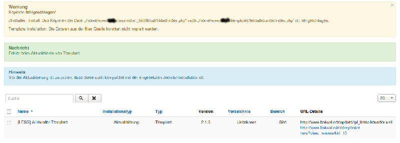

leider habe ich folgende Fehlermeldung wie auf dem screenshot zu sehen bekommen. Leider weiß ich mir in dem Fall nicht zu helfen, weil ich schon nicht verstehe warum die Meldung überhaupt auftaucht. Schreibrechte sind nämlich vorhanden und nicht wie behauptet nicht vorhanden

Die Meldung sagt nicht dass keine Schreibrechte vorhanden sind. Sie sagt dass das kopieren fehlgeschlagen ist. Über den Grund schweigt sich die Meldung aus.
Den Grund für das Fehlschlagen findest du mit grosser Wahrscheinlichkeit in der Logdatei deines Servers. Falls nicht kannst du versuchen das Fehlerreporting in der Joomla Konfiguration zu aktivieren und auf Maximum zu stellen. Dann sollte sicher was im Log erscheinen.

Dass was nicht kopiert werden konnte steht in der Meldung, korrekt. Ich schloß deshalb (wohl aus Unkenntnis) auf fehlende Schreibrechte. In der Serverlog findet sich nichts. Ich schau mal in der (aktivierten) Joomla log, ob sich da was findet. Finde ich dennoch sonderbar, warum der Fehler plötzlich auftritt, ohne das was geändert worden ist im System.

Hattest du allenfalls die index.php bearbeitet? Falls du das mit einem anderen Benutzer (zB FTP Benutzer) als demjenigen des Webservers gemacht hast kann es sein dass der Webserver danach keine Schreibrechte mehr hatte auf dieser Datei. Das wär dann son Linux typisches Verhalten das ich auch öfter mal habe auf meinem Testserver. Dann müsste man den Besitzer der Datei wieder zurück auf den Apache-Benutzer setzen. Das wär dann aber was für deinen Hoster

daran hatte ich auch schon gedacht, an das was du sagst. Deshalb ja meine Annahme, es liegt an den fehlenden Schreibrechten.
Die liegen bei 755 sollte also problemlos gehen, zumal ich die Datei nicht bearbeitet habe.

755 heisst dass nur der Besitzer die Datei ändern darf. Du müsstest dann noch gucken wer der Besitzer ist (muss der Apache Benutzer sein) um wirklich sagen zu können ob Schreibrechte bestehen
