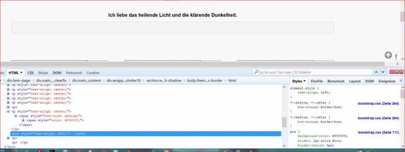

Nun grübele ich schon die ganze Zeit. Wozu das gut ist. Firebug zeigt mir das folgende:
Scheinbar ist das unter "pre" in der bootstrap.css. Beim Rumspielen passierte nichts. Es gibt hier auch keine Modulposition. Kann man da irgendwo reinschreiben? Dann könnte ich den letzten Spruch von der Startseite reinmachen. Das würde besser aussehen, wie der leere Kasten.

Das muss in deinem Artikel für die Startseite drin sein. Da wirst du am Ende des Artikels ein leeres
haben. Im Editor siehst du das vermutlich nur als Leerzeile. Allenfalls musst du kurz den Editor deaktivieren damit du den Sourcecode siehst und dort die Zeile wegmachen.
Das Template formatiert alle "<pre>" Tags mit diesem Kasten drumherum. Normalerweise sieht das ganz gut aus, aber bei nem leeren Tag natürlich nicht.
<pre> </pre>

Da steh ich jetz ein bisschen auf dem Schlauch. Ich stell Dir mal meinen Quellcode rein:
Habe das mit dem geschützten Leerzeichen reingestellt und dann war das ganze doppelt drin. Soweit so gut. Aber was muß ich jetzt hier rausmachen.
<p><img style="display: block; margin-left: auto; margin-right: auto;" src="images/stories/allgemein/freieenergiefuereinefreiewelt.jpg" alt="" border="0" /> <span style="font-size: medium;"><span style="color: #000000;"><strong><br /></strong></span></span></p>
<p style="text-align: center;"><span style="font-size: medium;"><span style="color: #000000;"><strong>Ich liebe das heilende Licht und die klärende Dunkelheit. <br /></strong></span></span></p>
<pre style="text-align: left;"> </pre>
<p><span style="font-size: 8pt;"><span style="color: #000000;"><strong> </strong></span></span></p>
<p> </p>

Ich formatiers mal bissel um damit es übersichtlicher wird
Ich würd vorschlagen du ersetzt den ganzen Text mit dieser Variante hier:
Das dürfte denselben Effekt haben.
<p>
</p>
<p style="text-align: center; font-size: medium; color: #000000;">
<strong>
</strong>
</p>

Das hat jetzt prima geklappt. Herzlichen Dank. Dann hätt ich noch eine Frage.
