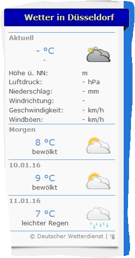

ich muss den uralten Thread mal wieder auffrischen, weil ich aktuell mit dem Modul insofern Schwierigkeiten habe, dass die aktuelle Anzeige leider nicht mehr funktioniert (die Anzeige für die weiteren Tage aber schon).
Die Pfade vom DWD haben sich, soweit ich das beurteilen kann, nicht geändert. Evtl. findet sich ja hier einer, der den Code des Moduls mal checken kann, warum das so ist. Das würde mich freuen, wenn da klappen würde.
Neuestes Joomla 3.4.8 und PHP 5.6.16.

es gibt folgende Fehlermeldungen in der Entwicklungseinstellung
Notice: Undefined offset: 1 in /home/www/xxxx/modules/mod_dwd_wettermodul/helper.php on line 143
Notice: Undefined offset: 1 in /home/www/xxxx/modules/mod_dwd_wettermodul/helper.php on line 170
Notice: Undefined offset: 0 in /home/www/xxxx/modules/mod_dwd_wettermodul/helper.php on line 172
Notice: Undefined index: in /home/www/xxxx/modules/mod_dwd_wettermodul/helper.php on line 172

Ich glaube das auch nicht mit den geänderten Einträgen. Funktionieren tut es schon ca. 3 Wochen nicht, aber immer nur stundenweise, dann ging es wieder einwandfrei, so dass ich mir das mit dem Updateserver erklärt habe, der evtl. Aussetzer etc. hatte. :unsure:
